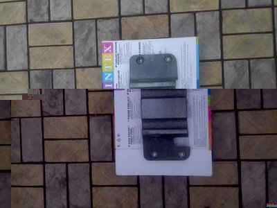

Жень сам вруках ещо не держал, ещо идёт. Ну судя по фото ровно в двое,родная 170мм. Бля 2рые сутки с москвы до белгорода идёт транспортной- пипец. Мне зеркала с владика прешли за 8 суток почтой россии. :Search:
Комментарий к файлу: А ЭТО РОДНАЯ ПЛИТА.
20160818_115019.jpg [ 1.29 МБ | 11530 просмотров ]

Всем доброго дня! Только вот приехал с Болгорода пришла плита так я в три ночи стартанул,привёз. Ставить,пробовать буду завтра. Сегодня п'янка ехеть на днюху. Отказать некак,напюсь чтоб быстрей день ночь прошли. Размер плиты 280 результат завтра, на ней и шайбы попробую, если толку мало будет. Вобщем теперь есть варианты! Решотка,винт,двс; другая тема-мощи и производительности. До завтра, сезон ещо незакрыт. Мысль с шайбам бомба спасибо! Еду пить,дена рклит.

Всем привет! Звиняюсь если кто ждал результата вчера. А исход такой-был дельфин стал акулой. Вчера спецом поехал за 50 км на печенежское водохранилище чтоб и волна и рябь преличные были а то у нас на донце штиль. Прёт как танк пришлось даже сопло под самый максимум вверх подкрутиь, приготовил шайбы непонадобились а старую плиту невзял на нейбы шайбы испробовать немешалобы. Может раньшебы адмирал кому дельный совет дал и яб 10 тыр сэкономил. Ну суть не втом главное вопрос решон теу можно закрывать. Да ещо стиль катаний тоесть если выпендросы ,прыжки и розвороты снизелись на половину. Вывод зделал длинная плита для туризма короткая фристайл! Вот фотки по установке плиты так кого заинтересует. Всем спасибо завтра еду на вахту со спокойной душой. :Yahoo!:
20160820_093511.jpg [ 1.55 МБ | 11502 просмотра ]
20160820_093450.jpg [ 1.6 МБ | 11499 просмотров ]
20160819_215054.jpg [ 1.3 МБ | 11497 просмотров ]
20160820_094312.jpg [ 1.25 МБ | 11492 просмотра ]

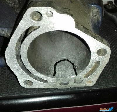

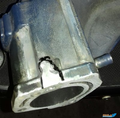

Небольшой фотоотчот по посту. Вот здеси и были трешины. Тепериь всё гут, благо со сваркой на ТЫ!. ТЕМКУ ТОЖЕ ЗАКРЫВАЕМ.
20161108_202836-2.jpg [ 648.45 КБ | 11199 просмотров ]
20161108_202755-2.jpg [ 618.11 КБ | 11199 просмотров ]
