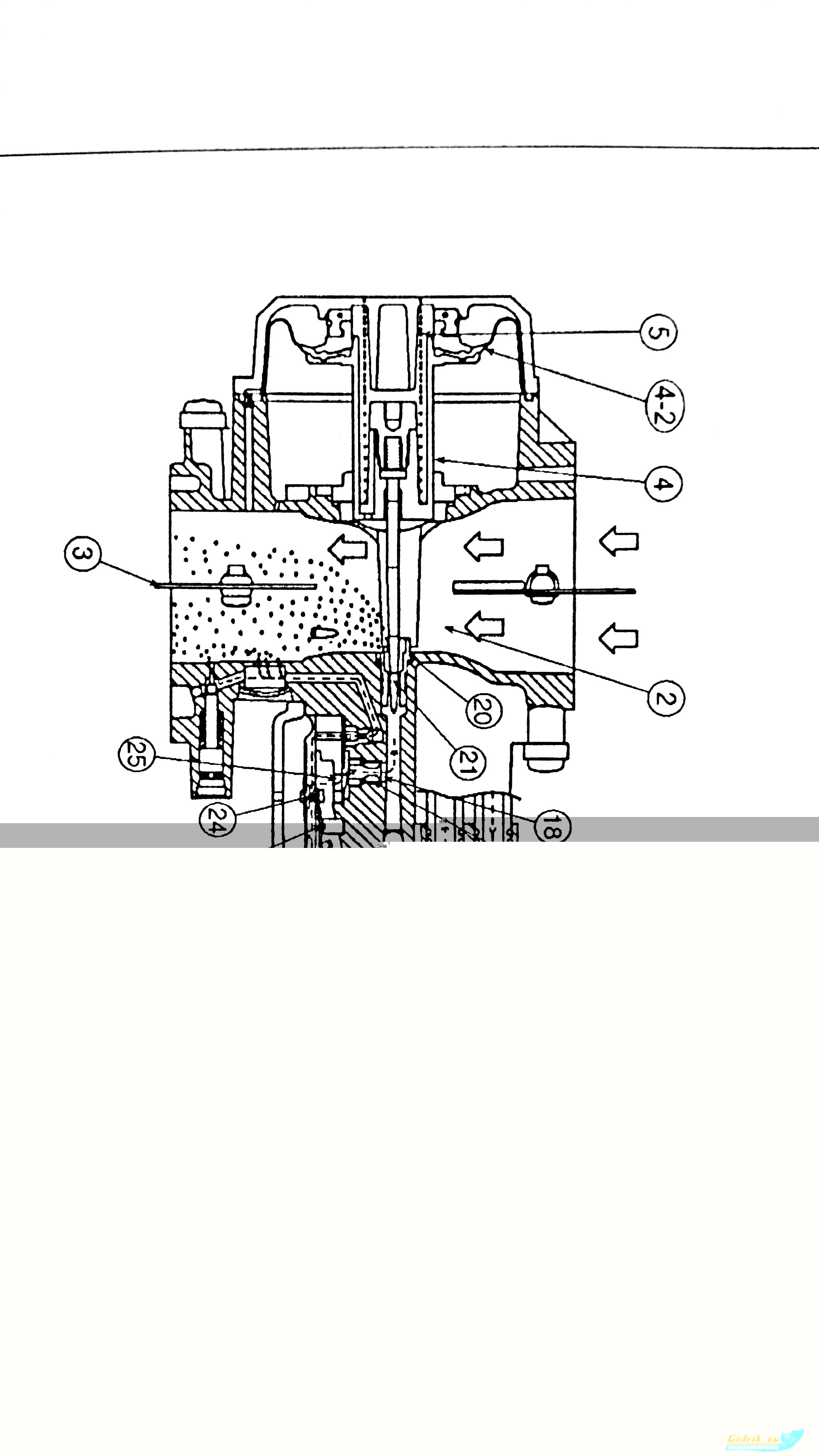

Схема работы карба.
Комментарий к файлу: Холостой ход
201608221520391001.jpg [ 787.55 КБ | 9310 просмотров ]
Комментарий к файлу: Полный газ
201608221520391000.jpg [ 816.2 КБ | 9310 просмотров ]

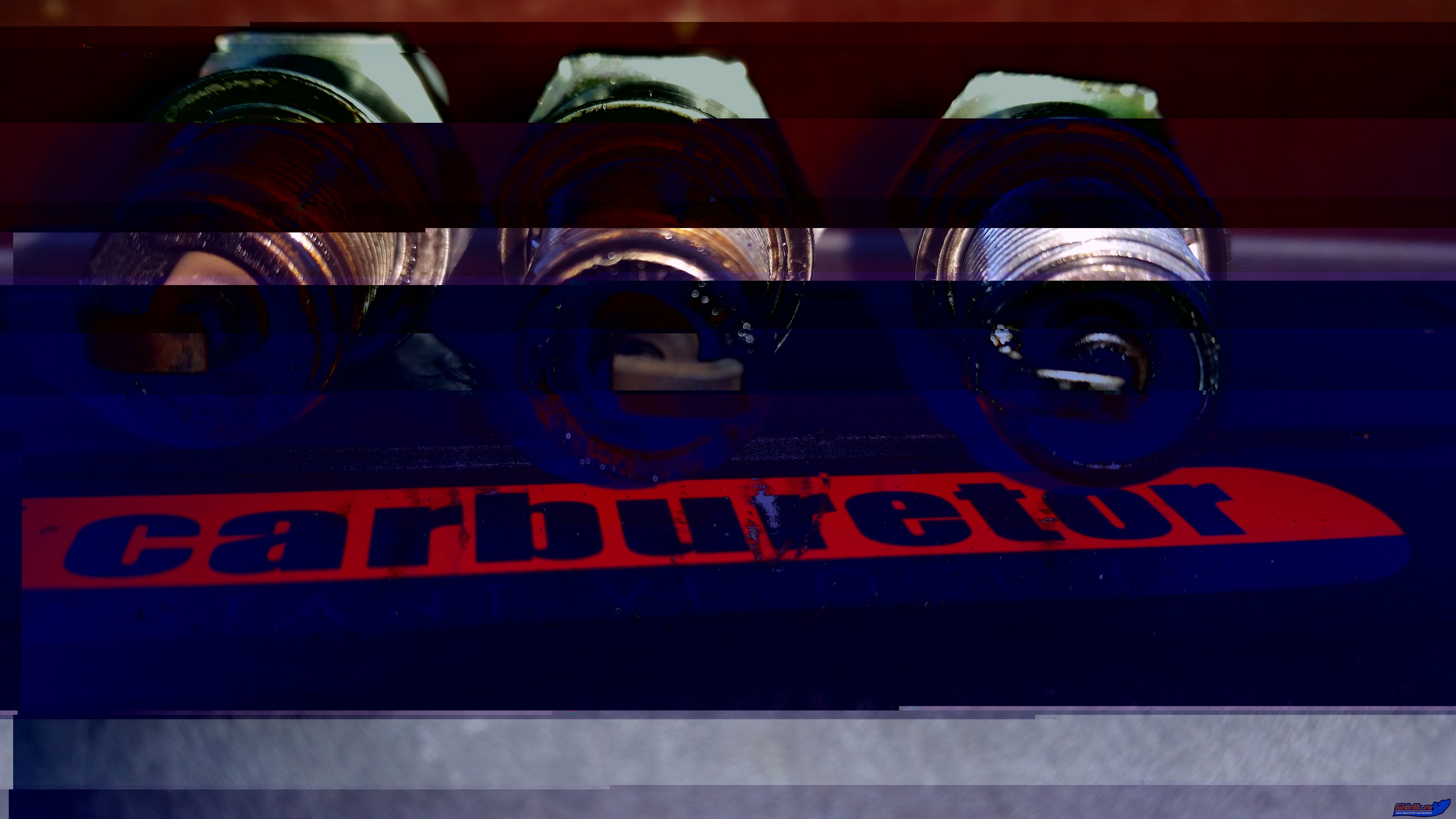

Фото камеры поплавковой
Комментарий к файлу: Гну ваерх этот лепесток. Ближе к мембране. Чтобы меньше наливало в поплавковую камеру
2016-08-25 13.50.17.jpg [ 95.65 КБ | 9310 просмотров ]
СообщениеДобавлено: 25 авг 2016, 06:55
Помоему наоборот нужно гнуть, чтобы меньше лило

да похоже ты прав!

Проверил на воде. Никаких изменений. Третий так и льет. 5300 оборотов

Чем вытащить этот клапан ?
IMG-20160826-WA0026.jpeg [ 977.05 КБ | 9288 просмотров ]
