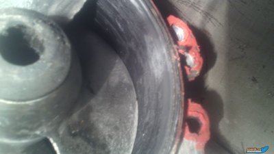

Итак продолжим.
Колено гуд...только поменять крайние подшипники.
Игорь подскажи как открутить маховик? там обычная резьба? За щеку коленвала можно в тиски зажать?
Сегодня мыл все детали и с престрастием все осмотрел.
Короче нужно магнето!!!!
дебилы которые разбирали двиг ввернули длинный болт в маховик и прохреначили им катушку зажигания.....
Еще добрался до водомета.
пластиковая обечайка конечно потрепаная но вполне еще походит...
