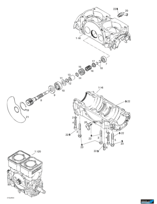

MOPAR писал(а):
Сам двигатель надо доставать?
нет не надо,правда на снятом в разы удобнее
 Заголовок сообщения: Re: Стук в двигателе 717
СообщениеДобавлено: 16 сен 2016, 09:04
Зарегистрирован: 16 сен 2016, 03:57
Сообщения: 42
Имя: Василий
Техника: 1997. Sea doo - sportster. rotax 717
Откуда: Благовещенск
Ок! Что я там увижу?
Этот клапан надо будет как то настраивать при установке обратно?!
СообщениеДобавлено: 16 сен 2016, 09:10
да по меткам на картере,если остались.нет,то по транспортиру.
СообщениеДобавлено: 16 сен 2016, 09:11
давай ты сперва до шестерни доберешься,потом дальше пойдем.ок?
СообщениеДобавлено: 16 сен 2016, 09:13
мотор же заводиться перестал.я правильно понял?
СообщениеДобавлено: 16 сен 2016, 09:19
Не выставит он клапан не сняв двигатель
СообщениеДобавлено: 16 сен 2016, 09:24
да можно и гидру не завести,не вставив в него ключ.выставит без проблем.если бы каждый раз меняя шестерню мотор снимали,ценник бы за такую работу в три раза дороже был..
СообщениеДобавлено: 16 сен 2016, 09:30
Игорь,согласен. Он же пишет,что не разбирал двигатель. А ему надо вытащить вал,поняв при этом где он. А потом еще и клапан выставить. Когда я первый раз с этой шестерней столкнулся,пока двиг не вытащил,не выставил клапан. И шестерня ломается или от выработки или от клина. Клин более вероятен.

Да, не заводился! Но крутился нормально!)))

Снимай как Игорь тебе описал. И смотри на этот клапан,зазубрины есть, смело вынимай движок.
СообщениеДобавлено: 16 сен 2016, 09:34
Компрессия есть.Искра есть.Топливо поступает. А он с.ка не заводится. 100% клапан
У меня Катер! Там места больше! Может и справлюсь не снимая ДВС!
СообщениеДобавлено: 16 сен 2016, 09:38
Если места много,и просто износилась шестерня,то справишься. Если зазубрина на клапане,это значит вынимать
СообщениеДобавлено: 16 сен 2016, 09:39
я конечно не телепат,но все симптомы похожи на то что фазы сбились.а это только она зараза)))буду рад ошибиться!!!за то опыт появится.да бывает клинит ее,бывает нет.тогда и крутит как обычно.
СообщениеДобавлено: 16 сен 2016, 09:41
21 клапан
