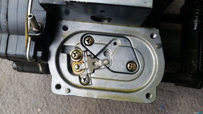

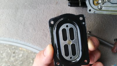

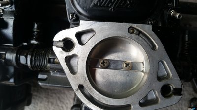

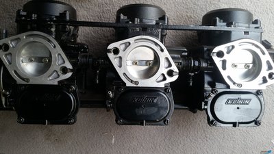

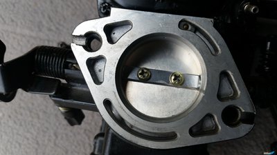

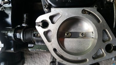

Пришли первые ништяки. Это комплект тефлоновых сальников на вал, заглушка для масло-насоса и канеш карбы ))
карбы доехали не без потерь, погнулись места куда тросики вставляются, но думаю поправимо, и на одной игле сломана пластиковая гайка, но самый прикол что она не закручена была, везде на всех трех карбах, видимо и треснула по пути. Но у меня есть запасные )) не страшно, главное внутри все чисто и иглы как новые, Смазано все внутри американским керосином )) дросселя прилегают идеально, в отличии от моих, в общем состояние для б.у отличное, не то что у меня ))

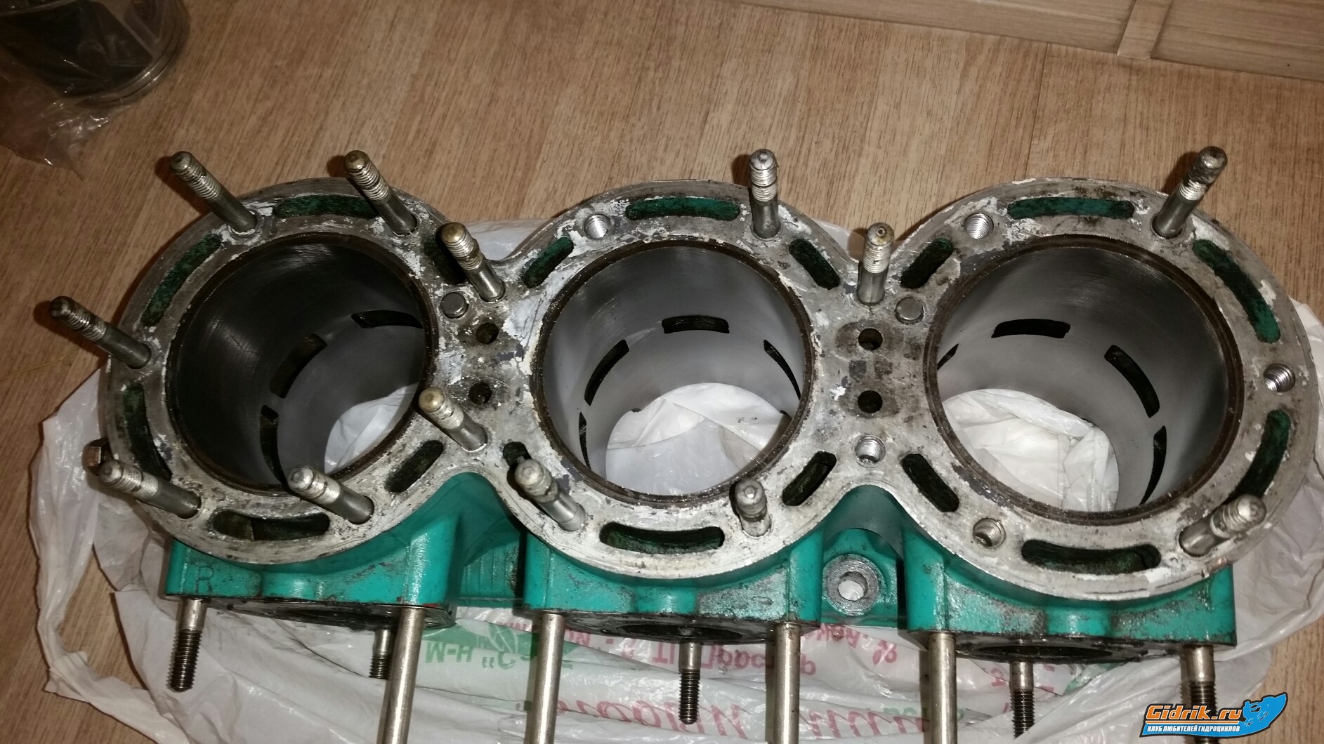

Блок поршни. Как будет готов коленвал будет сборка мотора.)) Может сразу после н г.
Комментарий к файлу: Готовый блок
