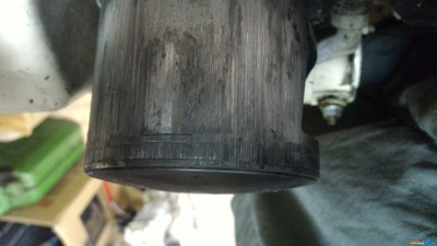

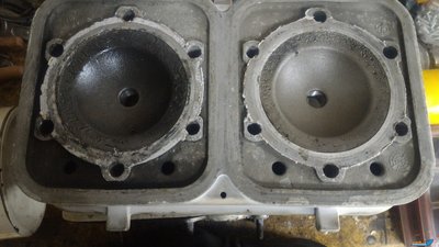

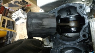

Собствнно сабж,прихват в первом цилиндре со стороны впуска. До этого растачивался цилиндр,но не этот а соседний, с этим ничего не делалось ,масла 1 :25. Проехал минут 5 и прихватило, сначало упала тяга и обороты с 4000 до 1500, отпустил газ он заглох,постоял 30 секунд и завелся как ни в чем не бывало,доехал до берега в штатном режиме, отпустил газ чтобы на холостых подплыть,он заглох и более не завелся. Приехал домой, компрессия в нем 2, снял цилиндры и увидел что кольца тупо заплавлены в ровень с поршнем со стороны впуска, с выпуска никаких следов нет. Карб на штатных настройках, как по мануалу. Соответсвенно отчего это могло произойти? Хочу услышать ваше мнение на этот счет

Подсос воздуха.

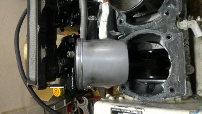

По сальнику? Или в паре цилиндр -картер? Прокладка новая, по ней видно что обжалась равномерно.забыл добавить,что на камере сгорания (которую прихватило)вся в черноте, при условии что соседняя чистая) как это связать не знаю

По сальнику

никакого нагара не будет. На таких оборотах беднит смесь в целом.

Крышка не герметична. Возьми двигатель на ночь этой крышкой в воду опусти,к утру полная будет. А если вода проходит,воздух пролетит. А со стороны карба у тебя все герметично? Какого ремонта сейчас оршня стоят?

Делай занова. И опресовывай. Поршень 0,75 новый нужен? Только голый,один поршень
