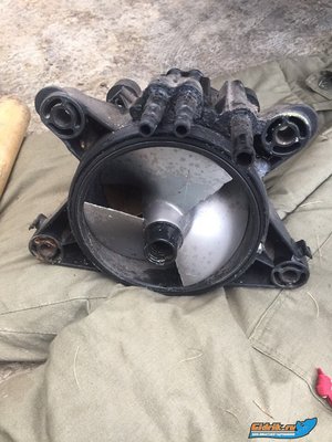

Подскажите как отделить водомет от корпуса XP 96 г.в.?
Открутил 4 гайки, корпус водомета снизу отходит а сверху как будто что то держит.
Может хитрость какая есть или еще что откручивать нужно?

шланги внутри корпуса сняты с водомета?как раз две верхние трубки.

еще момент -окисляются отверстия дома куда шпилька из корпуса входит,.силит и время...сам дом крепится 4мя гайками с шайбами и гроверами.по моему на 17,спрямляющее4мя на 13.по моему так.больше его ничего не держит.ну разве еще герметик.да,и как ты ласточкин хвост снимешь не сняв корпуса водомета?

съемник если что используется -инструмент рихтовщика.которым карнизы вытягивают или похожим полуося на классике ваз достают,принцип работы тот же.только на конец привариваешь болт,который вкручивается в дом.и выбиваешь его ,перекручивая съемник верх в низ чтобы дом шел без перекосов.но я же говорю это в тех случаях когда дом прикипел от соли к шпилькам...а так он достается руками нормально,расшатывая в разные стороны.

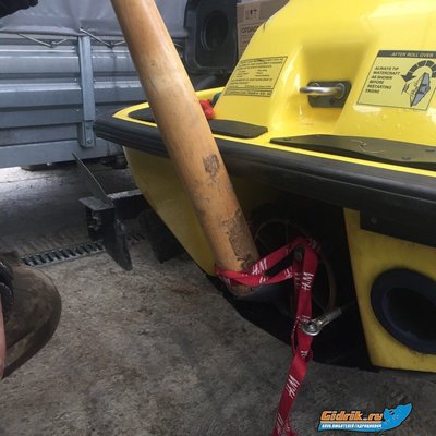

Удалось снять, все оказалось просто.
Теперь когда конструкция изучена, понятно что сложного там ничего нет.
Снять удалось с помощью "универсального съемника" :)
Держал герметик.
