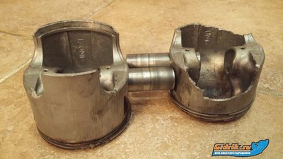

Фотки из за чего нужен ремонт. Интересно что гильза не особо и пострадала

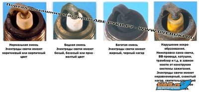

пришёл с гидриками к выводу, что свечи нужно после каждой покатушки смотреть, они покажут практически ВСЁ.
СообщениеДобавлено: 13 ноя 2016, 13:56
Сообщения: 96
Имя: Григорий
Техника: yamaha WB1 иWB2
Тут есть связь со свечами? Можно подробно и на пальцах?
СообщениеДобавлено: 13 ноя 2016, 18:35
Тёмно ржавые,ровно ржавые, простым ржавым налётом, значит горение в норме, смесь бенз\воздух оптимальная.
Белесые или светло-светло коричневые,светло-серые, смесь бедная.
Копчёные, чёрные, смесь богатая.
на 4-х тактных оттенок другой, но смысл тот же.
chto-znachit-cherniy-tsvet-svechey-zazhigania.jpg [ 83.47 КБ | 9420 просмотров ]
