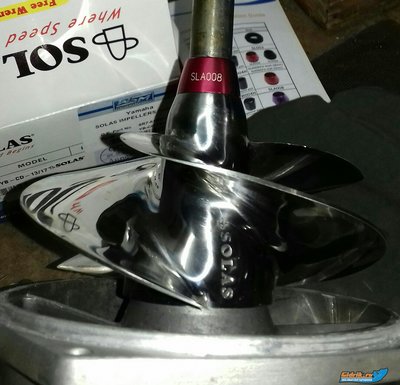

Всем привет! Ну и тут немного похвастаюсь купил, но не ВСМ. хоть и рука болит но поменял. Сфоткал пока неспрятал. Зазор песня в притир щюпа нет но и люфта нет,а на старом 0.5.

Казалсь бы всё окей. Так нет, сцука, разбирал водомёт стяжной верхний болт резьбу оборвал. И шо прикажете рабить бля? Как то разбирать и сверлить не покайфу. Чем глубже тем куй меньше. Стрёмно новых камней получить. Кто то писал тож такая печаль,что на трёх юзает и нечё. Задние подвесные вроде тоже как ба дублируют. Думка с моими стоковыми 90 не так уж кретично. Или сверльть и баста. Бля болт тонковат!

Привет Петь! Ты прав, ламать не строить. Снимать то весь тонель. По месту патрон дрели невлазит угол маловат. Да и пока с одной рукой не айс, благо времени мешок. А душа то болит! На трёх то мож и прокатит, тока сится хреновато зная что гдето,чтото нелады. Да оно наверное у всех /наркоманов/ так.

Слушай, а ты на фиксатор сажал шпильки?
Может тонко отверткой поковырять

Да Петь стал послушным учеником хоть в 50 то, а мож и зря. Фиксатор везде где доктор прописал! Пока курю.

а я куй положил на фиксатор, но собирал на гермесил)))
собирать надо по чертежу, т.е. с клеем.

да, кстати фиксатор при нагреве начинает течь, т.е. может взять фен? а если не выйдет, то в разбор...

Да вот ипусь кумекаю, про нагрев мысли тоже посещают. Завтра план на рынок мож какое сверло уневерсальное длинное на 4-5 найду надо милимов 200 да и желательно левое. Неохото в разбор а там как карта ляжет!

Щас трахаюсь винт подгоняю местами в кольце клинит. На верстаке в притир но крутится,обжимаю в корпусе клинит. Мож вал дугой. Старый винт тоже чиркал в томже месте да и вибрация ощущалась нотам винт реставрированый. На ощюпь вроде как бугорок пловный на кольцэ.

может бэушный винт присмотреть не ремонтированный?
вал на клинья и индикаторную головку

прикольно... на рынках свёрла с обратной резьбой продают... КЛАСС а я заказываю и жду по 2-3 дня....
и дальше? есть сверло... толку ни какого... болт сломан... или проделывать более мелкое отверстие и вбивать туда звездочку .. вид бита... насадки.... потом прогревать место до 100-200 градусов и выкручивать.... или всё рассверливать и ставить https://www.google.co.il/webhp?sourceid ... 0%BA%D0%B0
