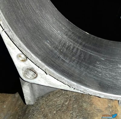

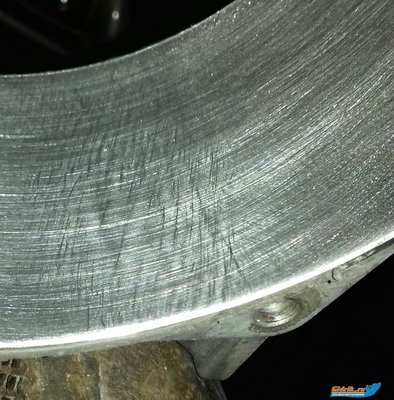

Всем вечер добрый и здравия! Выкрутил обломок можно сказать беэ особых усилий. Засверлил сразу длинным нагрел и отвёрткой без напряга,на всё провсё минут 15. А проблему раздул на 2 страници аж стыдно. А хвала и честь вам друзья что настояли СПАСИБО! А винт Петь я новый поставил, у пендосов брал, старый ремонтный. Вал крутнул 10ка боя думаю в допуске. А вот сам дом обкотали непонятка два бугра на кольцэ 4 десятки. Похоже на заводской брак, тогда вопрос как его точили? А бугры точь на против крепё жных ушей.Точить нестал так отшабрил по местам. Вот загадка.

Вот места, прав и лев ухо.

соль делает вздутие.... выбора 2 или сточить или вырезать нержавейку и вставить новое кольцо

Там вставка , попадает влага (соль если по морю) под неё и окисляется алюминий, получается вздутие.Один вариант описал Лисс, второй замена на б\у, третий замена на вставку с кольцом как у БРП.
