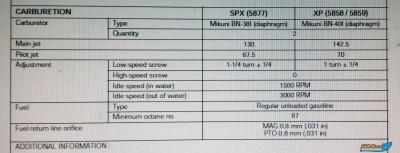

eddy047 писал(а):
Язычки в карбах в ровень с плоскастью,
с помощью бока линейки ( есть иллюстрация в, книге) либо с помощью другой подходящей, ровной плоскасти...
На счет регулировок винтов карба...
У себя ( 787 ) пробывал пачти зажать 0.5 или 0.7, 0.10 маленькие винты, и не едет под нагрузкой, а на суше - незаметно... Вообщем установил на 0.15 - или 0.20 непомню, и он пашел на, воде на, всех режимах... А больше 0.25 тоже на суше работает,... а на воде провалы....
Знаю что, маленькие винты ( с пластмасовыми колпачками - фиксаторами ) по книге должны быть - 0.25 оборота +/- 0.5, ...
А большие с пружинкой - _1_ оборот +/- 0.25 или 0.15 - непомню ( но лучше думаю просто один оборот и забыть про них)
 Заголовок сообщения: Re: XP '96 787 карбюраторы
СообщениеДобавлено: 19 ноя 2016, 11:49
Не вводите никого в заблуждение, а читайте мануал, там рядом этого нет!!!
И прописаны названия винтов!
Винт L откручен на 1 оборот -+1/4.
Винт Н равен нулю, закручен.
Это для ХР787, страница мануала 13-02-2.
Те винты, которые видно , это Н

Снимок с экрана, не пинайте.
Это мануал

b.i.v._1@mail.ru писал(а):
+100,правда все остальное должно быть ок!ни подсоса в шлангах,компрессия гуд...ну и карбы естественно чистые.
