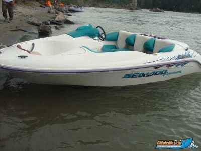

это не плоскодонка.
fc791f72.jpg [ 75.23 КБ | 13190 просмотров ]

алтай писал(а):
это не плоскодонка.
матрица-типичный Билайнер.
