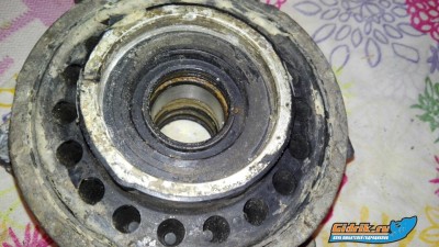

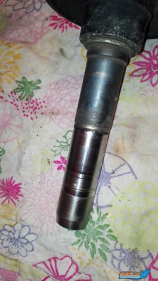

а может люфт на валу?
уверен, что подшипник?.
Уверен, люфт в подшипнике. Выбил вал, он в идеале, а вот подшипник люфтит и резиновые сальники не ахти.
Если я их выну, то потом их назад не вставить...
IMG_20161231_154837.jpg [ 200.96 КБ | 7182 просмотра ]
IMG_20161231_154917.jpg [ 205.57 КБ | 7182 просмотра ]
СообщениеДобавлено: 01 янв 2017, 20:10
По мне, так на аалу накатано от подшипника.
Промерь.
Сальники в любом специализироаанном магазине есть, только бери с пыльником.

Садиться и снимается с хорошим натягом. Подшипник вращается хорошо, хоть люфтит, т.е. вал не проворачивался.
У меня есть микрометр. Уточни сколько должен быть диаметр вала, пожалуйста.

если не проворачивался, то хорошо.
диаметр вала незнаю

Разобрал подвесной подшипник.
убитые сальники и сам подшипник на выброс (((
Заказал полный ремкомплект в штатах за 3тр.
