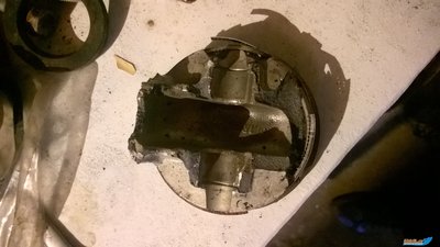

Но в моем случае поршень просто разламывало на маленькие куски, как будто его плавило.
Вообщем будем вскрывать с экспертом, там будут фото и дальнейшие коменты.

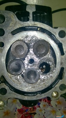

Вскрыли мотор, результат на лицо.
Есть сомнение в качестве ремонта людей из Клина.
Конкретно Алексей...
СообщениеДобавлено: 27 дек 2016, 16:12
да уж. Шорошо размолотило. А два клапана где?

Видимо в той же кучи, где и остатки поршня с кольцами....
