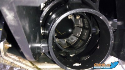

Это я знаю... но всеже с турбо интереснее. Посмотрите фото водомета имеются следы попадания камней?

Не с этой стороны смотри
ну если с этой такие повреждения лопости наверно тоже замяты? Или не обязательно? Гидрик за 450км со слов хозяина в отл состоянии бабушка в церковь на нем ездила по выходным) Жаль потерянного времени..
