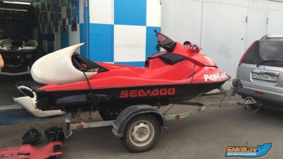

СообщениеДобавлено: 31 янв 2017, 12:07
это он?
Если да, то я его разобрал, и предложил сжечь )))
Хозяин сказал, что на кануне лазил в водомет - ты прав, он - БАРАН )))
Чинить там нечего - зря купил...

СообщениеДобавлено: 31 янв 2017, 14:24
Сообщения: 132
Имя: Никита
Поблагодарили: 4 раза
Да , он самый , я и написал , что убито все , вплоть до покрытий корпуса ) мы его на 80% восстановили , осталось лицевое покрытие топом восстановить и воткнуть мотор на место , а так да , ужас во что технику он привел ....

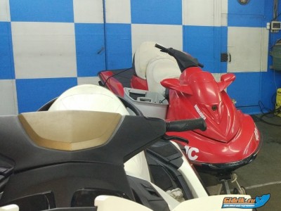

80 без телеги . пару фоток есть , реставрации )))
0-02-05-28d86a8b567c31b0ee311b39fc5801ed6dbe1fa738556fc46d14bd170986754f_full.jpg [ 112.94 КБ | 9511 просмотров ]
Комментарий к файлу: полированный топкоут , как с завода )))

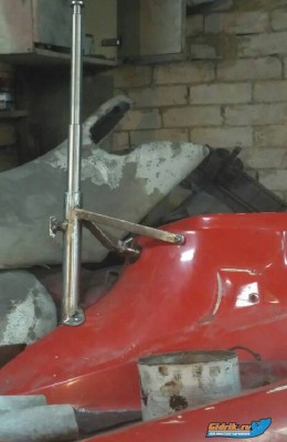

походу дела друг замутил пилон из нержавейки ) скоро верх покрывать будем . водомет перебран . мотор собран .
