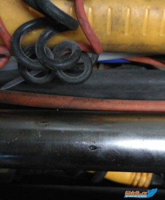

Да его вроде до поломки не вскрывали
СообщениеДобавлено: 03 фев 2017, 19:00
как постели и коленвал востановил?
СообщениеДобавлено: 03 фев 2017, 19:31
Сообщения: 132
Имя: Никита
Поблагодарили: 4 раза
Поддон выкинули , купили другой , просадили плоскости и в размер расточили нам . Коленвал вообще беда , в нем было 3 трещины , его на свалку
СообщениеДобавлено: 03 фев 2017, 19:32
Сообщения: 132
Имя: Никита
Шатун тоже выкинули

Дануна ))) мотор давно собран и работает. Шатуны никто не проверял , его просто выкинули )

Получается , как минимум второй раз мотор валом жмёт ? Что ж за херня такая , случай распространённый ...
СообщениеДобавлено: 05 фев 2017, 16:01
Сообщения: 132
Имя: Никита
Новые сюрпризы) сегодня крутил вал водомета в руках , увидел на валу какие-то раковины, напоминает будто резаком выжгли. Какая длина вала должна быть у меня ? Мой вал вроде как 59 см.
