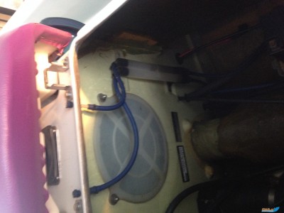

Комментарий к файлу: Что это за ху..я какую функцию выполняет ????

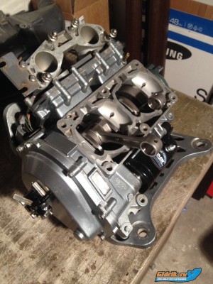

Комментарий к файлу: Вот это сие чудо
