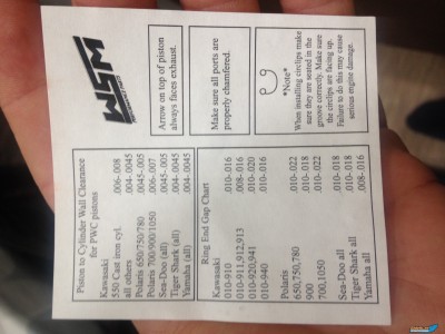

Давайте посоветуемся насчёт тепловых зазоров )))???
Комментарий к файлу: Я правильно понял что зазор на расширения поршня должен быть 0.04-0.0045 ! Думаю что мастер поймёт но хачу проверить его знания !
А второй размер в вложение это зазор поршневых колец ?
image.jpeg [ 1.41 МБ | 7444 просмотра ]
указан в дюимах , 0.004-0.0045 переводим в мм .004=0.1016 мм, 0.1мм тепловой зазор поршня.

koks писал(а):
Получается зазор должен быть 1016-1143 микрон ? Это от 1мм-1,2 мм ?
Жирный такой зазорчик)))

Dimon123 писал(а):
koks писал(а):
не правильно посчитал ты,получается 0,1-0,12 мм, значение начинается с точки значит перед ней воображаемый ноль получается 004 тысячных дюйма.

koks писал(а):
Dimon123 писал(а):
У меня с математикой труба )) деньги считаю на ура )))
image.png [ 147.44 КБ | 7406 просмотров ]
СообщениеДобавлено: 12 фев 2017, 21:50
Сообщения: 129
Имя: Дмитрий С

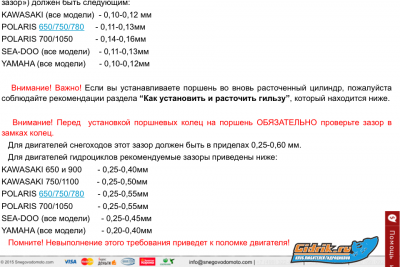

Вот нашол табличку на просторах Интернета там сказано 0.10-0.12мм
Это 100 -120 микрон получается так нужно точить ?
СообщениеДобавлено: 12 фев 2017, 22:37
конечно..

это да Димон,с такой математикой нужно хорошо деньги считать :)причем это для всм,для ориг.другие допуски.итд.

С зазорами поршня и гильз я с вашей помощью разобрался спасибо ! Отвёз точить готово будет дня через 3 ))) теперь зазор колец - 0.20-0.40 какой делать зазор ? Мерить буду щупом к какому зазору нужно стремится ?
к меньшему, на практике не точил ни разу все было в допусках.

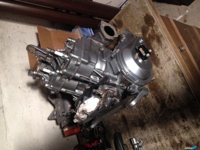

Все проточили ! Получилось очень даже неплохо ! Тепловой Зазор 11 соток сделали, зазор поршневых колец получился 0.30 ( пилить не пришлось кольца )
image.jpeg [ 1.29 МБ | 7311 просмотров ]
image.jpeg [ 1.35 МБ | 7311 просмотров ]
image.jpeg [ 1.28 МБ | 7311 просмотров ]
СообщениеДобавлено: 18 фев 2017, 10:58
Сообщения: 129
Имя: Дмитрий С
Итак мотор как новый ( притерты все плоскостя кроме выхлопа на блоке он в норме , заменяно на новое ,коленвал , сальники и прокладки на оригинал , поршневые комплекты wsm82 мм, свечи br8hs,маслонасос и все магистрали с клапанами на оригинал ,новый стартер ,) собирал по мануалу выдерживая зазоры и моменты затяжек ! Следующий этап это карбюраторы ( решил перетряхнуть их ) ну и конечно замена импилера и кольца ! А там посмотрим ))))
