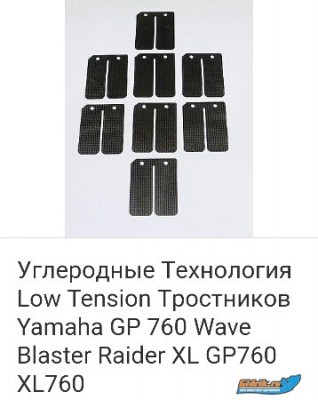

СообщениеДобавлено: 24 фев 2017, 11:10
Блин может такие над было?

СообщениеДобавлено: 25 фев 2017, 10:15
Сообщения: 1658
Имя: Aleksei
Техника: Yamaha SJ 760.
Откуда: Пенза
Поблагодарили: 34 раза
Когда давал совет имел ввиду такие.
Цитата:
Ну утешил, оторвёт! Оторвать всё может. Как будто пошол в ларёк за пивом купил и поменял)))
карбоновый просто перемелится если что, а железный может навредить.
СообщениеДобавлено: 25 фев 2017, 10:32
Ну да ладно чё с этимито делать.
А мои что стоят так они тоже не метал такие полупрозрачные матовые . Может они и есть уже карбон?

СообщениеДобавлено: 25 фев 2017, 11:19
Сообщения: 1658
Имя: Aleksei
Откуда: Пенза
фото своих сделай по лучше(ближе) и того что купил, я прочитал по ним и если я правильно понял открывается и верх и низ.
Желтоватые?
