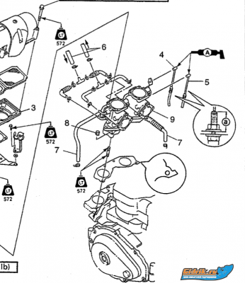

Ок. На холодную завожу со спреем. Без него не заводится, не схватывает. Брызнул,схватил, газком поиграл чуток и вот стоит ровно работает. На горячую нормально без спрея запускается. Постоит 30-40 мин. Запускается тоже,холостые устойчивые. Когда первый запуск на воде то сразу еду прогреваю и все гуд.

На холостых когда работает то по своему опыту слышу что не хватает. Компрессия 9 в обоих горшках.

СообщениеДобавлено: 01 мар 2017, 10:42
Справа и слева к карбюраторам снизу подымаются по одному, сантимов до 20 шлангочьки.
Номер 7 они.
Скачай мануал по ремонту и зучай в мини FAO есть ссылки.

СообщениеДобавлено: 01 мар 2017, 12:41
Зарегистрирован: 16 дек 2014, 14:53
Сообщения: 28
Имя: Вадим
Техника: ОКА 4 JET YAMAHA GP 760
Откуда: Красноярск
WSM 006-346 это ремкомплект на 1 карб можешь в екзисте заказать, насос масляный лучше выкинуть, и мешать масло с бензой это 100 % защитит от капиталки мотора изза масляного голодания, насос масляный работает,работает и бац сломался, а ты такой кружишь на воде..., а мотор тебе машет "досвидааания",спреем(эфиром) лучше не заводить,вредно это... как ты выше описал работает,он у тебя нормально,то что не заводится на холодную это особенность твоего мотора(праймер все решает)

мотор 2 такта, клапанов нет,вместо них лепестки под впуском и резонаторная выхлопная и сальники держат давление и разряжение в цпг,если через сальникин воздух подсасывает то смесь будет бедная,мотор начнет грется, появятся прихваты,тебе описали как проверить сальники, если засосут спрей и мотор гыркнет(чуть схватит) значит подсасывают воздух, значит менять...

))))))))передний под маслонасосом,задний где коробка черная откуда провода на свечи идут под ней где вал на водомет выходит)
