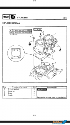

Бля а в моём мануале и кучу по 2т yamam перерытых только картинка не номера не названия этой хреновины. :no: Один мануал WB 800 в нём пожалуйста :roll:
Screenshot_2017-03-08-09-19-54.png [ 240.54 КБ | 8732 просмотра ]

Кстати.эту железяку можно принять за счётчик моточасов. Она меньше-часов больше

Толян почему нет?под номером 6-анод!!стоят во многих ямах,и древних тоже.никакой функции по распределению охл.жидкости конечно он не выполняет,так же как и не показывает часы пробега)))для лучшего охлаждения в голову штуцер вкручивают.один шланг туда же куда он на стоке идет,а второй в борт-контролька еще одна.(через тройник естественно)

на бомберах 4 т они на плите водомета..(АНОДЫ)-обыкновенный цинк.берет на себя весь окисел.от воды.

А на счот цынка только в мануале WB 800 и нашол. Картинка именно с него.
