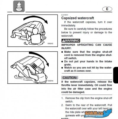

Странные вещи пишите , на ямахе переворачивать по часовой стрелке наклейка приклеена на корме ! Если с кормы смотрет на двигатель то впуск слева а выпуск справа и если его переворачивать по стрелке то выпуск будет вверху !
Но насколько я знаю 4т брп имеют замкнутый систему охлаждения - каким образом тогда вода с выпуска туда попасть может , или водой глушитель все таки охлаждается а антифризом блок двигателя ?
переворот.jpg [ 111.06 КБ | 20909 просмотров ]

Да именно!!! Водой глушитель и интеркуллер!
А двигатель антифризом.

Вода приходит через ватербокс в выпускной коллектор. Если долго плавает, то и через турбину, впускной и в мотор.

GTX 215 это 4-тактный гидр, а ты тут паришь про 2-такники, умник мля. Стрелки как раз и рисуют на 2-такниках, а на 4-тактных вообще пох в какую сторону крутить.....специально для тех кто на бронепоезде.
Я об этом в первом сообщении написал, но у тебя походу закусило и ты уже ничего не видел.

У меня ямаха 4т и на корме есть наклейка в какую сторону переворачивать
