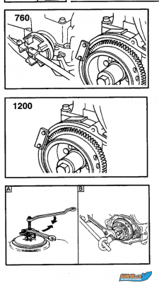

значит так, одолел я маховик! снял кое как, пременив съемник, для будущих людей плюс к той информации, что была выше, на корпусе двигателя есть заглушка резиновая, ее надо убрать и съемник отлично встает. есть еще отверстия с резьбой в маховике бод болты, но у меня что то не получилось с помощью их. Итак, добрался я до бендикса, но визуально как бы все цело, шестерни не сношенные. Фото позже выложу. Может кто подскажет, куда обратить внимание. Проблема напомню была в том , что он не всегда подходил к маховику, и как бы жужал-пробуксовывал.

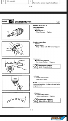

В ручную как выходит,- свободно на верху упирается без проворотов приложи силушку, назад самостоятельный возврат. Всё должно быть без малейших заеданий. На стартере шлицивую посадочную проверь, шестерню на ней.
Комментарий к файлу: Как пользоваться сёмником!

Комментарий к файлу: Этоот узел проверь!

у меня съемник был обыкновенный с двумя лапками, а посередине болт
