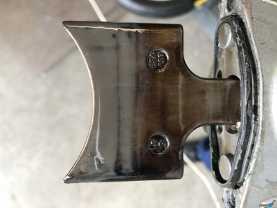

Почему рейв такого цвета причём один только второй нормальный

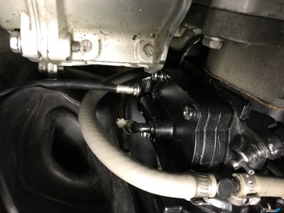

Подскажите что за шланг и почему он мокрый? Который прозрачный и белым хамутом обжат

Разряжение с картера, для работы бензонасоса.
Мокрый, потому что мембрана может быть с дыркой

А точнее что мембрана

8) Так эта......"потому что мембрана может быть с дыркой "
как по точнее :pardon:
это эмульсия что ли? не понятно на фото... если да,то ищи как туда вода попадает.
