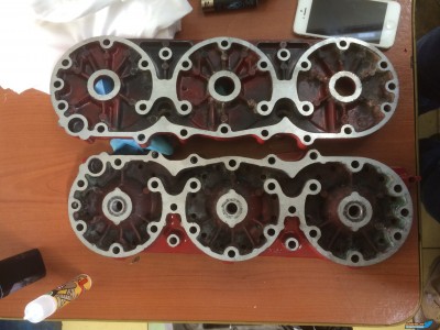

Шлифанули головку со всех сторон на всякий случай.
Так же заказал и уже получил запасной комплект поршней и одну гильзу. Заказывал напрямую с Тайваня, фирма не известная но судя по всему те же поршни что и wsm или wiseco. Цена достаточно демократичная и доставка бесплатная и быстрая, пришли за 2 недели.

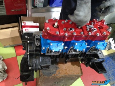

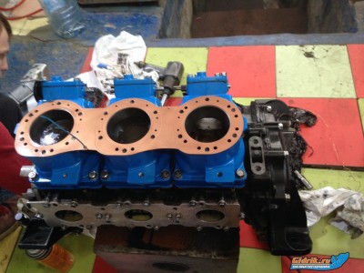

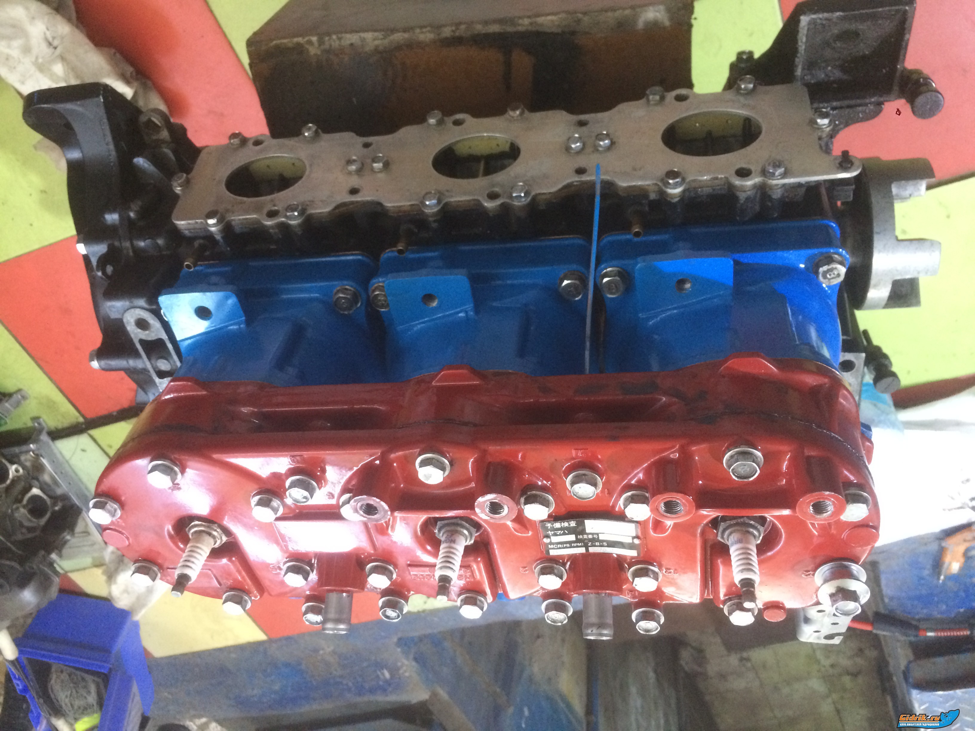

Собрали мотор наконец то=)

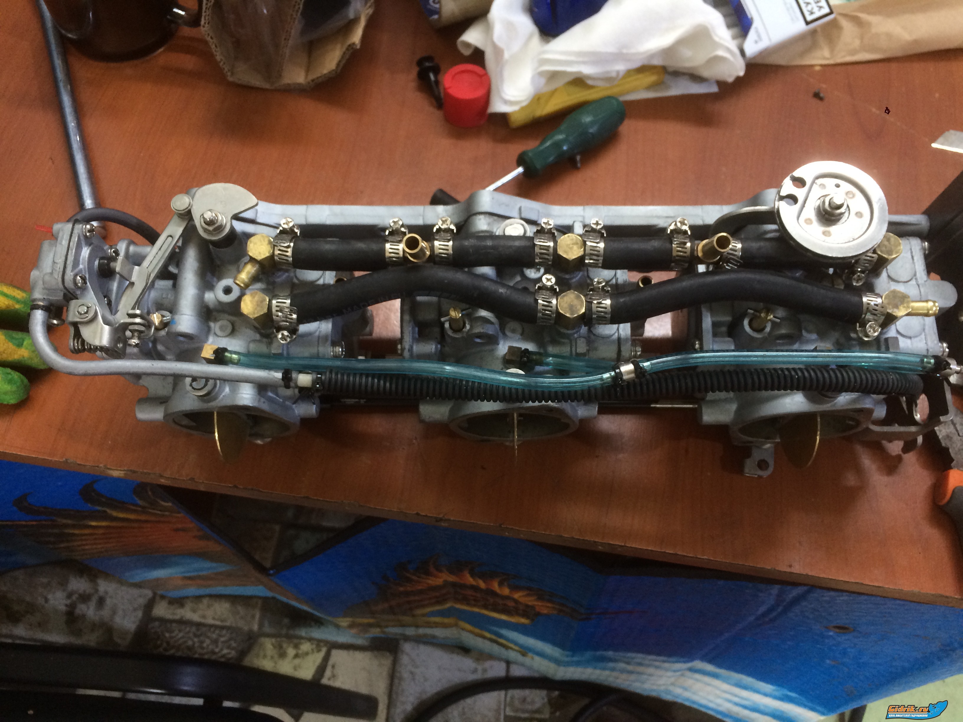

Собрал карбюраторы, Поставил primer для холодного запуска. Так же планируется сделать двойную подачу бензина вместо одной. трубки уже вывел, осталось старую подачу заглушить. Уберу кран и сделаю по другому, подачу и резерв подам напрямую в карбюраторы.
Так же планируется убрать штатные контрольки с бортов и вывести их на руль, что бы всегда было их видно =)
Скоро сборка и первый тест. Не уверен я конечно что смогу с первого раза настроить карбюраторы правильно.
Так же поставил Д плату и воткнул на место датчик температуры выхлопа (был обрезан и поставлен чип), что бы в случае перегрева мотор заглох и не пострадал.
