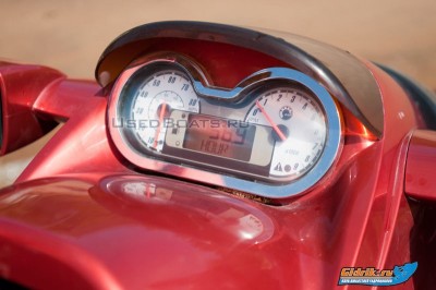

периодически мигает красная лампочка на правом табло где " ! " знак и цифрой 9. Что это за ерунда? Нигде не могу найти в т.ч. инструкции. Заранее признателен откликнувшимся!!!

по совету с другого форума нажал при этом 5 раз кнопку SET и вылезла ошибка на дисплее P0562 . В некоторых мануалах BRP это означает "Низкое напряжение системы". Аккумулятор слабый то есть, так?

сейчас стоит Elitech 20 Ач. Но ему уже год точно. Какой мощностью нужен аккумулятор?
Стартерный гелевый на 30Ач, например такой:
http://www.delta-batt.com/upload/iblock/20f/ct_1230.pdf
 Заголовок сообщения: Re: Вопрос по BRP SEADOO 215 2006 г.в.
СообщениеДобавлено: 07 май 2017, 21:50
мультиметром сядь на концы и померь напругу, может и не в аккуме дело

Напругу мерять именно при заводке - насколько падает вольтаж

пищит перед запуском или на заведённом?

30 А и пусковой не меньше 300А(можно и больше)
да пишите секунду и все. стартер крутит слабенько
