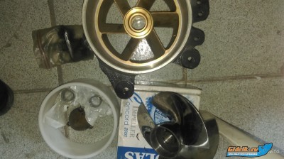

Немного предыстории для ясности.В этом году поставил водомет металл с большей проходимостью с gsx лимитед,взамен моего уставшего пластика.Фото прилагаю,взято у Игоря,у него такой же на продаже.Собственно к проблемме,мотор его слишком легко крутит!Упирается в отсечку и едет неприятными рывками,стоит чуть сбросить газ,на тахометре 7100 и ниже и все прекращается,рвет резинку на выхлопе.Импеллер стоит штатный,был в сборе с этим водометом.
Собственно вопрос,чем чуть пригрузить мотор?Решетка?Сопло?Импеллер?Если Вы занимаетесь продажей запасных частей и у Вас есть нужная мне деталь,с удовольствием приобрел бы ее за разумные деньги.
Мой гидроцикл gtx 2000г.в,947-951 мотор.

13/21 твой стоковый винт

в новых моделях ставили (после 98 года ) везде ставили (XP,GTX,RX ...с двигателями 947) 271000920 15/21

Салим привет!На штатном винте стоит номер 271000890

Салим ты не прочитал предысторию,раньше стоял пластик водомет и винт 920.Сейчас водомет gsx лим металл,и винт в нем 271000890.С таким винтом пришел водомет в сборе из пендосии

привет Салим,такой водомет только как на твоей гидре ставился.какой у тебя сток импеллер?
