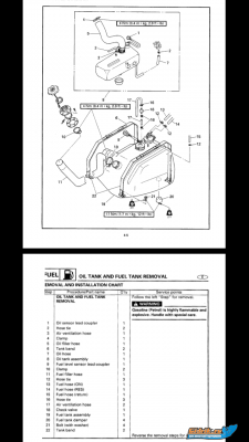

Dimon123 писал(а):
Вентиляция всё правильно, это я с клапаном попутал! 2 соска из нержа рядом на одном шланг с бел. меткой Это резерв и основной. С право от клапана что за шланг без хомута?туда должна обратка! Краник-бы желателен, бенз отсекать если в разнос уйдёт при замене подсоса на праймер))). С охлаждением есть ясность?
Шланг с белой меткой у меня это обратка с карбов !
Шланг который без хомута это вентиляция номер 2 уходит наверх в корпус )))
С охлаждением не решил , пересмотрел кучу фоток , перелопатил авито с подобными аппаратами у всех шланг подключён с башки цилиндра 2 на колено ( авито) , заглушка в башке Японская ( хрен выкрутиш на установленном моторе )
это твой бак с мануала)))) если будеш без крана,-на карбы пусти с резерва, основной заглуши! Я бы вастановил кран!!!!!!
Так кран на месте у меня родной ! Я его проверил даже все работает !

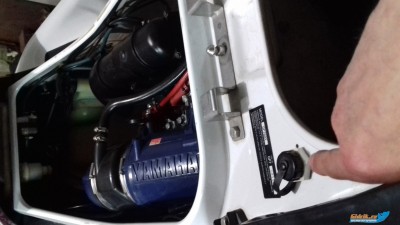

В общем по ходу так)-с головы через тройник в колено и в борт)). Промывочного по ходу нет вообще! Тот что с зади патрубок ,это сброс воды с выхл. трубы- резонатора. И как выше Пётр сказал приколхозить промывачный опендикс с клапаном или заглушкой через тройник в коллектор с краном отсекающим водомет! Либо искать ижекционный тройник как на других моделях))). Голов твоя с 1 штуцером, хотя можно и заморочиться если скучно!!! Както так на сколько я раздуплился с твоим мопедом)))).
Удачи!!!!!
Комментарий к файлу: Вот так выглядит промывосный, может всётаки есть под него место?
