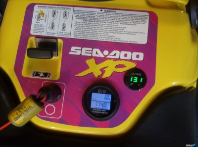

Андрей, я себе тоже запилил тахометр, ещё и вольтметр воткнул))
IMG_20170528_134351.jpg [ 1.1 МБ | 7298 просмотров ]
Класс!
Нифига он у тебя крутит.

скорее всего насос и блок CDI модифицированные

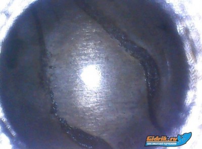

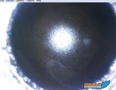

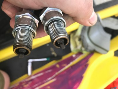

Наконец то дождались тепла.
Сегодня катали потихоньку, не более 5000 об.
Вернулись домой и эндоскопом осмотрели цилиндры.
Странный нагар на поршнях :(.
Цвет свечей вроде нормальный.
IMG_1668.jpg [ 71.14 КБ | 7143 просмотра ]
IMG_1669.jpg [ 70.2 КБ | 7143 просмотра ]
IMG_1666.jpg [ 1.61 МБ | 7143 просмотра ]

заливает оба, но первый больше
А что за странный узор?
Первый кроме узоров аж блестит, а на втором почти равномерный темный слой нагара.

поршень новый, чистый, нагар образовывается, а его подмывает бензом.

По моему рано делать выводы.До 5000 оборотов мало мотору,цилиндры не продуваются.У меня тоже если тошнишь свечи залиты,черные.Как катаешь частенько тапку в пол,свечи коричневые,сухие,без нагара.

согласен, время покажет...
