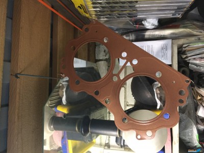

Облазил везде, трещин не видно. Эмульсия после 2-3 минут работы все равно появляется.
 Заголовок сообщения: Re: Эмульсия на RAVE клапанах
СообщениеДобавлено: 01 июн 2017, 17:11
sjreal писал(а):
цилиндры целые,трещин нет?в районе рэйвов
Спс, сниму крышку ГБЦ, проверю в выходные. Кстати может и через верхнюю-металлическую прокладку течь ?
сюда лезь.и головку проверь.прокладку либо новую либо если без дефектов на спрей-герметик.

Мазал я эту прокладку, может и вправду плохо. По идее спрей ровнее ляжет слоем герметика. Надо попробовать. Спасибо!
СообщениеДобавлено: 01 июн 2017, 18:55
Сообщения: 2287
Техника: XP DI 2003
Откуда: ДНР, Донецк
мазать нужно не пальцем, а поролоновым валиком

Покрасил герметиком, отличная штука
IMG_6883.JPG [ 1.42 МБ | 7160 просмотров ]

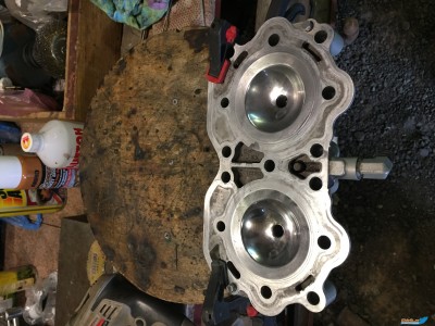

Заодно отполировал камеры в крышке.
IMG_6882.JPG [ 1.53 МБ | 7160 просмотров ]
