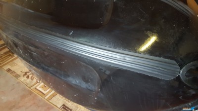

Установил вот такую хрень 1к обошелся
IMG-20170607-WA0000.jpeg [ 896.03 КБ | 6145 просмотров ]
