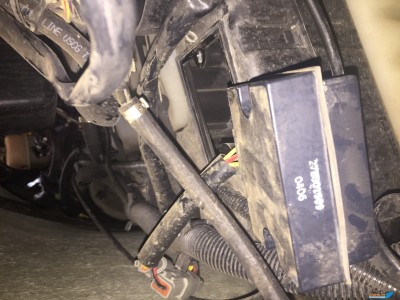

предохранитель глянуть
с ними всё в порядке, все
прозваниваются. Подскажите пожалуйста, куда дальше рыть

 Заголовок сообщения: Re: Нет зарядки АКБ GTI 130 2006г.в.
СообщениеДобавлено: 10 июн 2017, 16:36
Сообщения: 2883
Имя: Валерий
Поблагодарили: 20 раз
бери мультиметр. меряй напругу на заведеном гидрике (обязательно подключай воду чтобы не угробить двигло!). На оборотах выше 3500!!! На клеммах аккумулятора! Должно быть не менее 13 Вольт. Этим мы отсекаем вариант что аккум внутри коротнул
(что аккум новый это ничего не значит на гидрике). Дальше полезем в реле регулятора. Хотя если не предохраны то релюха точно

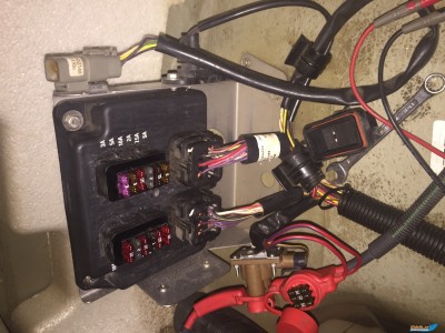

Сообщения: 21
Имя: Данис
Техника: SEА DOO GTR 215 2014 г.в
Откуда: Казахстан, Актюбинск
Штекера от реле сегодня отсоединил, проверил, контакты в порядке. Аккум 100% исправный(после каждого выезда заряжаю умным зарядником всё показатели в норме). Теперь про реле-форум поковырял и пришёл к выводу что они ремонтопригодные. Если я не прав поправьте
СообщениеДобавлено: 10 июн 2017, 23:38
Сообщения: 2883
Имя: Валерий
Данис!
1. Аккум твой 100% на земле может быть исправен и в то же время от прыжка на волне может коротить на КЗ. Я тебе написал как его проверить. Если не хочешь следовать алгоритму проверки поиска неисправности - так и скажи. Не буду тогда тратить свое и твое время.
2. Реле напряжения НЕРЕМОНТНОПРИГОДНО! Если ты ковырял форум (наш гидроциклетный а не МОТОфорум) то мог заметить только статьи о изготовления НОВОГО САМОДЕЛЬНОГО реле! От старого береться только корпус и провода с фишками.
СообщениеДобавлено: 10 июн 2017, 23:53
Сообщения: 91
Откуда: черноморский край
если гидр на пресной воде то это реле или генератор еще можно проверить заряд прям на фишке реле регулятора или на фишке генератора переменный ток 26-28 и проверьте все фазы на массу чтоб не звонились и между собой чтоб звонились
