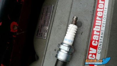

Проверил. .. ну минут 30 было норм. Жарил отменно. Потом тоже самое. А бенза полный бак почти... куда копать. ? Постоит остынет даже минут 10. Едет сразу норма. Потом через минуты 3 опять. Обороты падают при тапке в пол и сами потом возвращаются. На средних оборотах все едет нормально. Это до 6000 тыщ.
Компрессия по 7.5 мож чуть меньше. Лопнул изолятор на 2ой свече. Может из за этого на макс оборотах падали обороты. .?

Конечно свеча прошивает на определенных обаротах и все.
я просто думаю может я ей голову отломал когда выкручивал уже после поездки, чтобы смерить компрессию... но если это не так, то тогда заменю для начала свечу )))
