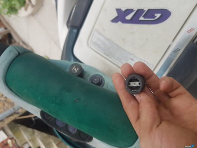

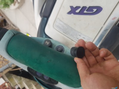

Здравствуйте уважаемые знатоки. Давным давно( лет 5 назад) моим отцом был куплен данный аппарат Изображение. Не так давно я решил поставить его на ход, но столкнулся с проблемами решить которые самостоятельно не в состоянии. Начал с установки нового аккумулятора, после установки завести не удалось появилась ошибка 12v low, спустя некоторое время появилась другая ошибка на этот раз говорящая об уровне маслаИзображение. Стартер само собой не крутит двиг, но я нашел провода его замыкающие и замкнул напрямую, двиг закрутился, но искры само собой нет. Я не знаю всех тонкостей но думается мне что этот ключ не совсем от негоИзображение. Подскажите пожалуйста с чего начать. На ибее
нашел кит для переделки под любой ключ но боюсь не осилю http://m.ebay.com/itm/SeaDoo-MPEM-CDI-G ... iid%253A25.

Бипер не пищит, но чую это потому что он сломан
привет Петр,вот бы мне такую чуйку)))я бы с него и начал (С БИПЕРА)сразу стало бы ясно чему кранты...мозгам,ключу,порту..проверить легко подключи его на аккум.на прямую -запищит ,значит живой.далее ,далее будет далее.если бипер рабочий гидра издаст два коротких сигнала.это будет радостный звук.-мозги целые.если один длинный ключ не с него.затем проверить порт.итд.смотри личку.
