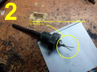

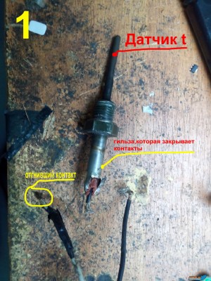

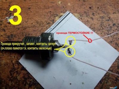

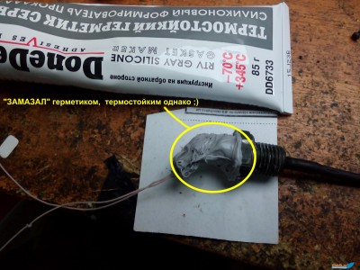

одна проблема решена - отгнил провод на датчике t. верхнем(ближний к движку) , как обычно в виду дешевизны сего , решено восстанавливать ...
В отличии от датчиков t авто вентиляторов, которые работают по принципу выключателя( "дошла" t до определённого значения - датчик замкнулся) , ет работает в зависимости от температуры - меняет сопротивление (Мега омы) , хотя с толку меня сбил тот факт , что на нём написано 93 с.(сначала появилось желание воткнуть от авто).
Взял балгарку, сточил колбу(ток очень аккуратно т.к. ,с первого раза сточил в месте с проводами) , докопался до концов датчика , проверил его с помощью цэшки и фена от паяльной станции , залудил концы с помощью кислоты , привернул термостойкие провода , всё замазал термостойким герметиком.
День покатался,опять замигала ет ошибка опять .....,
вода с контролек по бокам бежит хорошо... , не сказал бы что цилиндры сильно греются , рукой терпимо... , свечи все в норме ....
сейчас полезу второй датчик проверю....
Комментарий к файлу: ВАЖНО!!! у датчика есть + и - , не перепутайте !!!

Тогда проще заменить его, поищите бушный датчик. У меня где то валяется обрезанный без проводов датчик, должен быть рабочий. Второй датчик если бы был не исправен то другую бы ошибку показывал, тот датчик если отключить искры не будет. А если первый то будет просто троить.
Там катализатор стоит до датчика или д плата?
Фишку на берегу снимали, вода попадает в нее?

не, в фишку вода не попадает , нашёл мануал по проверке датчика , проверил (зависимость сопротивления от t) вроде рабочий , обманку ставить тоже смысла не вижу т.к. без контроля t выхлопных газов тоже может "беда" с поршнями приключится ,а ты и не узнаешь.
ни катализатора , ни обманки нет, свечи номр.
у меня поршневая новая обкатал на смеси 1:40 , блин , думаю мож тут проблемка , сейчас два дня катаюсь на 1:50 (уже 90л бенза скатал) не пикает.... в чём прикол ???
 Заголовок сообщения: Re: ошибка E.XHST Yamaha 1200
СообщениеДобавлено: 20 июн 2017, 01:48
Вроде рабочий? =) Я тоже пытался проверить грел его грел и ничего не увидел в показаниях. Но на моторе стоит работает, пока вода в фишку не попадет). Правильно не надо убирать я пока не обрезал старый один раз от перегрева заглох, а потом обрезал его поставив обманку прогорело 3 поршня, а так бы может и предотвратил перегрев этот датчик.
1 к 50 это мало. Я раньше сам так мешал, но сейчас буду 1к 40 мешать. В Мануале написано что при полностью открытой заслонке соотношения масла к бензину должно быть 1 к 30.
Количество масла на работу датчика ни как повлиять не может. По хорошему нужно поставить Д пластину туда, так как она закрывает датчик от прямого потока выхлопных газов, тем самым он будет работать правильно.
