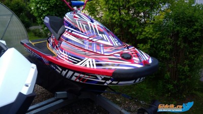

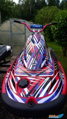

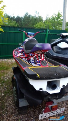

Дмитрий если на фото поршня которые собираетесь ставить то на них явно видны следы от прихватов. Я тоже вчера с покраски забрал свой на днях в гараже все разгребу и начнем сборку. Верх покрасили полиуретановой эмалью получилось отлично говорят крепкая оч. Фотки неудобно заливать. Я тоже дочь привлек))) а так еще неделя и пора кататься у нас.

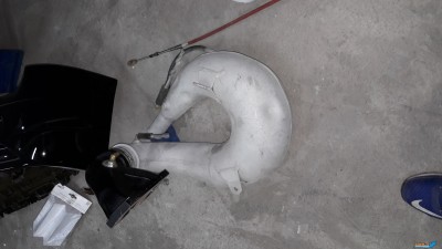

Мопед отличный получился. Я тоже купил вынос руля и роль от велосипеда буду пристраивать на бластер. С мотором 760 возникли проблемы. Стандартный глушитель не встает крепления с другой стороны. Если в ближайшее время найдем Фактори пайп на бластер то мотор встанет. А пока похоже будет на новом катать.
есть на бластера такой выхлоп
