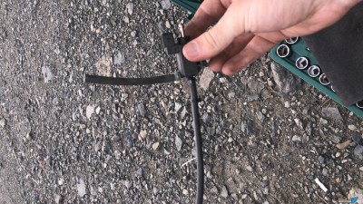

Всем по привету. Вопросик появился по электромагнитному клапану он не чёлкает от чего можно поставить ? И не могу понять почему у меня было не правильно подключён шланги и ездило уже третий сезон. Получается среднее отверстие шло к Картеру левое к рейвам это же не правильно?
3F10B028-416B-4FAE-A5BF-94A131BC3F42.jpeg [ 2.9 МБ | 10283 просмотра ]
СообщениеДобавлено: 11 авг 2018, 17:14
Сообщения: 93
Имя: Станислав
Техника: Sea doo 951 xp
Откуда: Хабаровск
Блин фото не правильно выложилось надо повернуть на 90гр по часовой
