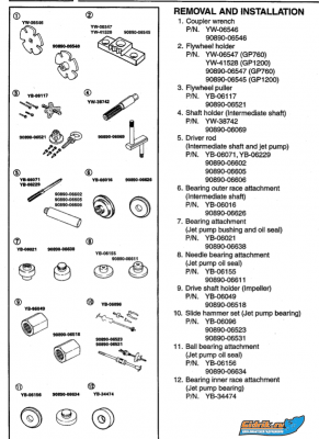

Как он откручивается с коленвала? пневмоинструмент нужен?
СообщениеДобавлено: 20 июл 2017, 16:08
PafPi писал(а):
Дим я образно назвал колено!!) Уж больно кривизна заметна)). При сборке то что не заметил кривизны?
Не а, не заметил. Я же разбирал рабочий гидрик и ничего специально не гнул.... потом собрал как было.... только когда стал внимательно изучать, увидел что фланец чуток согнулся....
Стопориш маховик со стор. зажигания, феном грееш муфту и по ходу вращения коленвала отуручиваеш)) я автомонтировку в зацепы использавал))) греть обязательно не забывая за сасальник!!
рекомендуемый спец инструмент на весь мопед -1,2 твои. Ну а обычьна молоток и зубило :D

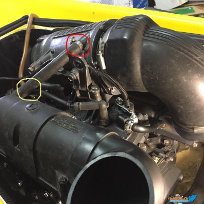

СообщениеДобавлено: 28 июл 2017, 10:19
Зарегистрирован: 19 июл 2012, 12:35
Сообщения: 50
Техника: XP-DI 2004
Откуда: Алтай
почему-то нет сброса воды из глушителя ( обведено красным)?
( желтым контрольный сброс воды за борт из головки цилиндров)
