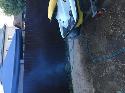

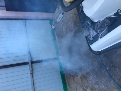

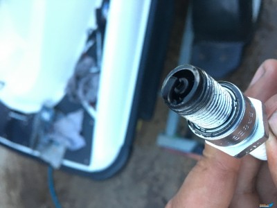

Вобщем сегодня, почистил форсунки, разобрал полностью рейвы, на одном и правда резинка немного пропускает на штоке, но думаю что это пока не страшно)
Мне кажется что масло насос даёт слишком много масла, тросик у меня с двух сторон регулируется.
Подсоединил шланг и дал ему поработать минут 5-7 на холостых много синего дыма, а когда газуешь то какой-то серый, потом заглушил и опять завожу, сначала хлопок хороший потом завёлся, и хлопок через раз, выкрутил свечи и они чёрные.

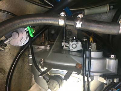

Существует стандартные регулировки маслонасоса, может предыдущий хозяин прибавил его для обкатки?

На маслонасосе метки стоят , по ним и выставляй. Обычно для обкатки масло в бак добавляют , а не маслонасос регулируют в большую сторону. Игорь правильно писал , бак не мешает посмотреть на наличие мусора.

У меня тросике где их два походят можно отрегулировать больше или меньше и там никаких меток не видел.

присмотрись внимательно-есть.одна на корпусе насоса,вторая на заслонке тросика.возле надписи микуни столбик,почисть от краски или грязи увидишь риску.

Пока не получается найти эту шкалу.
По датчикам дросселей к одному подходит два провода к другому три, аакой из них верхний и нижний?
На фото внизу выходят две трубки, они ни куда не должны быть подсоединены?
