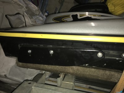

Вот фотка лучше нету

Ну тогда круто! По фото не понятно, их, вроде, можно подлиннее сделать... Там болт левый виден у проставки.
Или ошибаюсь?
И ещё вопрос, на чертеже деталь размер верх 9мм низ 13 и размер 46 мм.
Это разрез спонсона?
Если да, то 46 мм это начало перехода 13мм в 9мм?

Да верно это переход под углом сточен. Я тоже хозяину задавал этот вопрос он не помнит. Я так понимаю этот болт первый слева как заглушка вкручен . Так как родные на 4 стоят. На ебее они тоже на трех болтах крепяться . Так то можно и длинее сделать вот только знать будет толку от них?

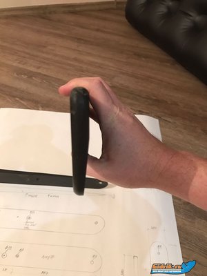

Он заужается к низу или к верху?

Вот она

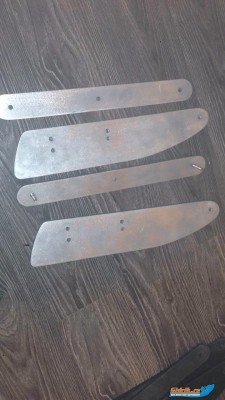

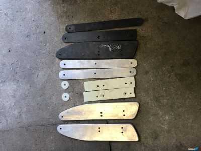

Итак всем по привету подымаю тему про спонсоны.
Вот что получилось из алюминия 10мми 6мм
Остался вопрос как сделать клиновую проставку и как окрасить алюминий?

Вот что получилось осталось окрасить и поставить

Вот что получилось :D
Чтоб их поставить нужно много что в задней части снимать на это уйдёт весь день.
теста на воде показал что он стал разворачиваться не много по другому то есть врезается в воду и не получается уже ему так развернуться.
IMG_7367.JPG [ 1.17 МБ | 6586 просмотров ]
