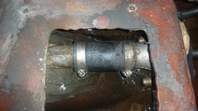

Снимал сегодня коробку где электрика вся. Мне там нужно было сменить один пластиковый вывод. Так вот что внизу обнаружил. Это тоннель вала водомета. Я сразу обрадовался думал тут и течет по соединению . Ага хрен там. Все там збс..
20170807_194704.jpg [ 2.28 МБ | 7285 просмотров ]

Гаечки которые залиты были не свернулись?

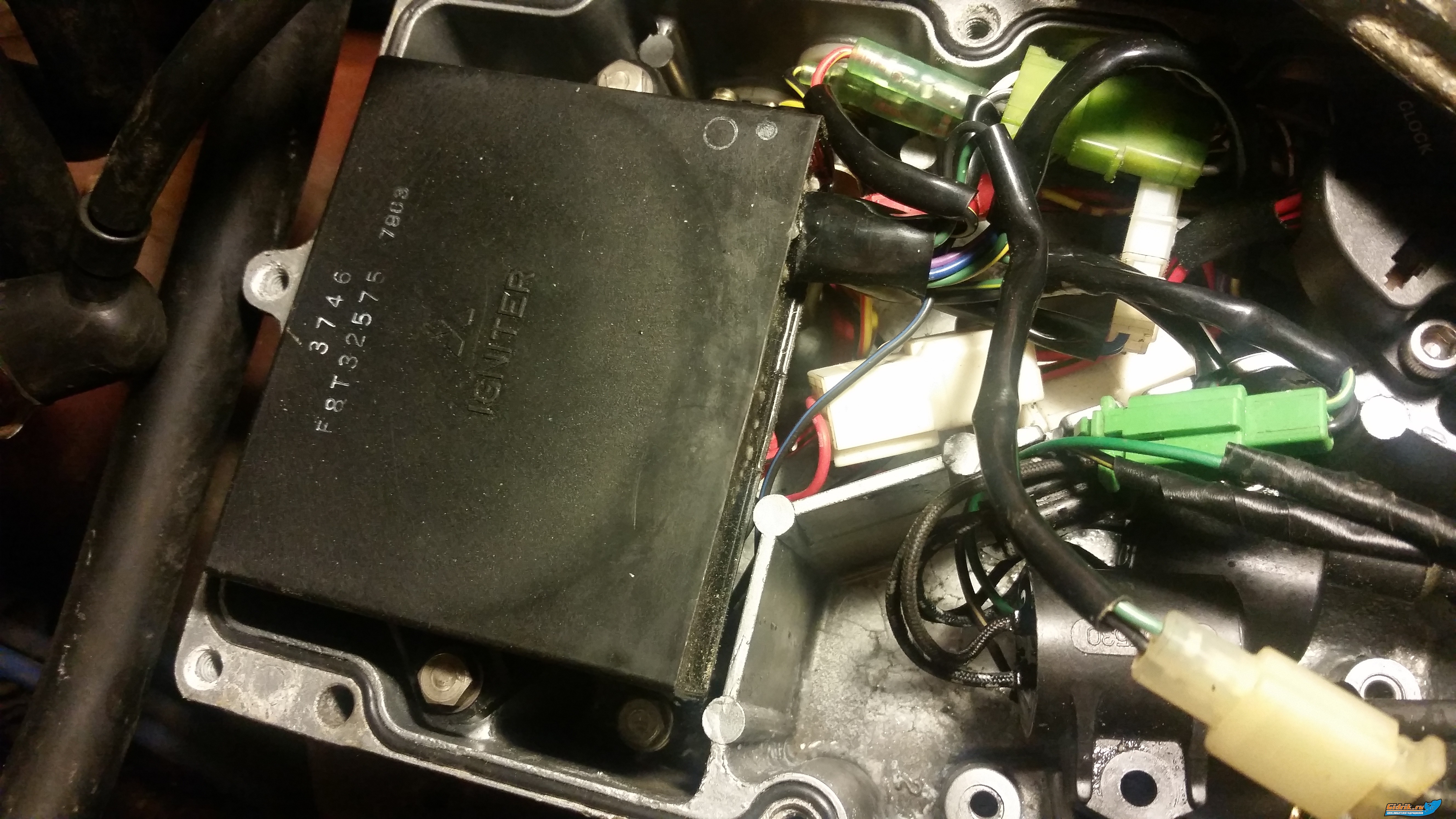

Ты про пластик. Где провода выходят? Ну вот я одну и менял. В том году голову ей скрутил.
20170807_194654.jpg [ 2.43 МБ | 7282 просмотра ]

Еще помпу внешнюю ставлю. Фото выложу как установлю. Надо купить к ней шланг и кнопку включения.
