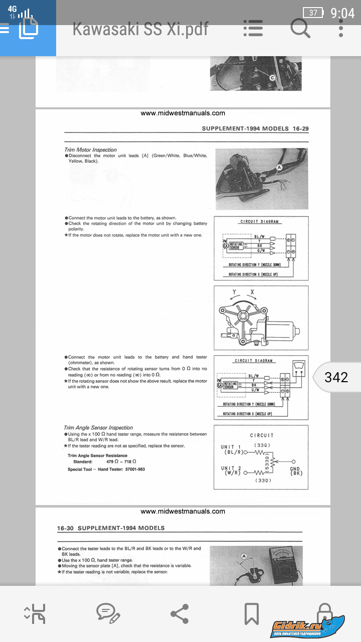

Вчера трим отремонтировал. Как взял гидр,трим не рабочий. Нос всегда вверх. Вчера снял моторчик трима. На первый взгляд всё в корозии,но внутри самого моторчика,всё чисто. Только магниты отклеились. Взял состав. Склеил. Работает. Только перед этим час прозванивал. Мильтимитр показывает ноль. Тоесть нет кз. А мотор не крутится. Оказались магниты. Нашел колечко уплотнительное порванное,из-за которого вода и попала.

Вчера собрал всё взад! Работает. Только колечко конусом вверх надо ставить,а мы на воде,наоборот поставили
