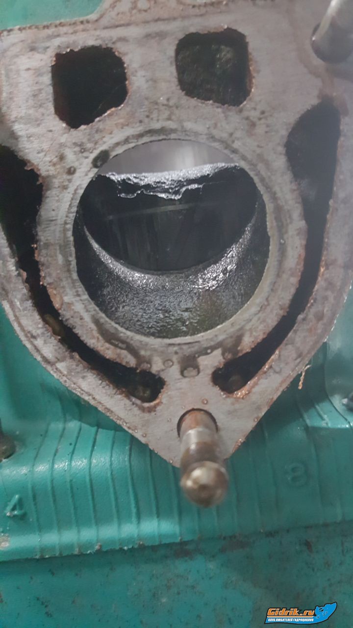

Выложу тут фотки третьего цилиндра на такой же каве. Парень с моего же города. Гидр тут же. После полного ремонта был мотор . Все стояло новое. И после 20 моточасов такая хрень. Во 2 ом цилиндре компрессия 5. В первом 8. Короче третий рассыпался. Что могло явится причиной такого? У кого какие мысли. ? Бенз 95 масло мотюль 1 к 40 .если вопросы какие задавайте отвечу. Самому интересно т.к мотор такой же и хотелось бы предупредить такое

Нихерасе дела...а зачасти чьи? Пр-во. И детонация. Во все три что-то попасть не могло.
СообщениеДобавлено: 29 авг 2017, 19:55
На 2т моторах либо смесь бедная или где то подсос воздуха -результат одинаковый
запчасти я так подозреваю WSM.
да попасть то точно не могло, может от херового бенза? или врядли?
То есть от бедной смеси начинается детон? и дальше уже такие последствия?

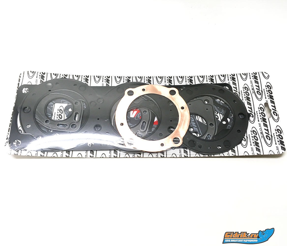

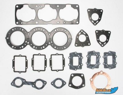

Вот эти прокладки- кит прилетел за 7 дней! а заказывал одновременно с решеткой )) решетка уже таможню прошла, едет по России.
Решил взять этот комплект прокладок, т.к он полный, а по отдельности дорого выйдет. Мало ли что понадобится в будущем. А прокладки не китай, а COMETIC ))
так что готовлюсь к след сезону по полной ))
