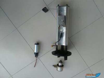

Подскажите, как вставить в модуль новый насос, чтобы все работало.

слева новый насос.его размеры больше,не входит в посадочное. как его потом подключить? не могу разобраться сам. прошу помощи знатоков

а почему именно этот насос, есть которые один в один?

заказал с ebay не видя оригинал. поверил производителю. подскажите номер и где искать тот который подходйт

у меня не вышло. поиск выдает только в сборе с модулем

ваз газель уаз один в один по мантажу
Две клепки внизу отсверли. Сними низ и поставь купленный насос вместо старого.С виду он такой как нужен. Фишка подключения совпадает? Верх тоже снимается. Лучше пометь как все стояло, легче собирать будет. Фильтра промой, продуй, а лучше новые поставь (есть в наличии, оба ,если надо:))). Удачи.

Фишка не совпадает.

Можно конкретней. Какие модели ваз газ уаз смотреть.

Фильтр только один. Тонкой очистки в нижней части. Металлической сеточки нет.
Старый вытащи и в магазин. Когда вытащишь увидишь и второй фильтр;))

Магазины с з.ч. к газам уазам в нескльких тысячах км. Могу только через интернет заказать
От тайских тоже подходит :D . По образцу.

http://www.ebay.com/itm/Standard-Motor- ... 1438.l2649 самый главный фильтр и регулятор
