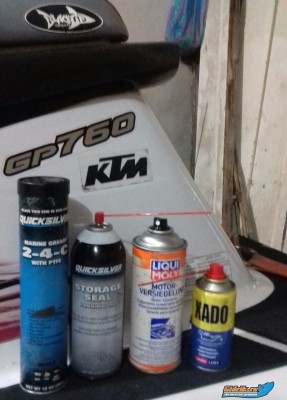

Вчера был финальный бак закрытия сезона) завтро опять к оленям :cry: а погодка у нас :good: +27°, катай и катай. Сегодня мопед вылизан и залит консервой.

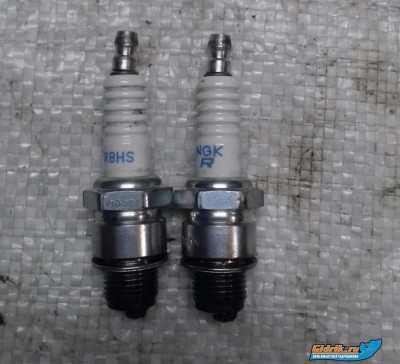

Ага вот при консерве на новых свечах заметил конечьники))) с редлайна пришли. Левые? или бывает?. Если левые может и бедность показывает?
20170911_215355-1.jpg [ 210.58 КБ | 12800 просмотров ]
Комментарий к файлу: Вот такая КОНСЕРВА)))
20170912_223331-1.jpg [ 337.14 КБ | 12800 просмотров ]
