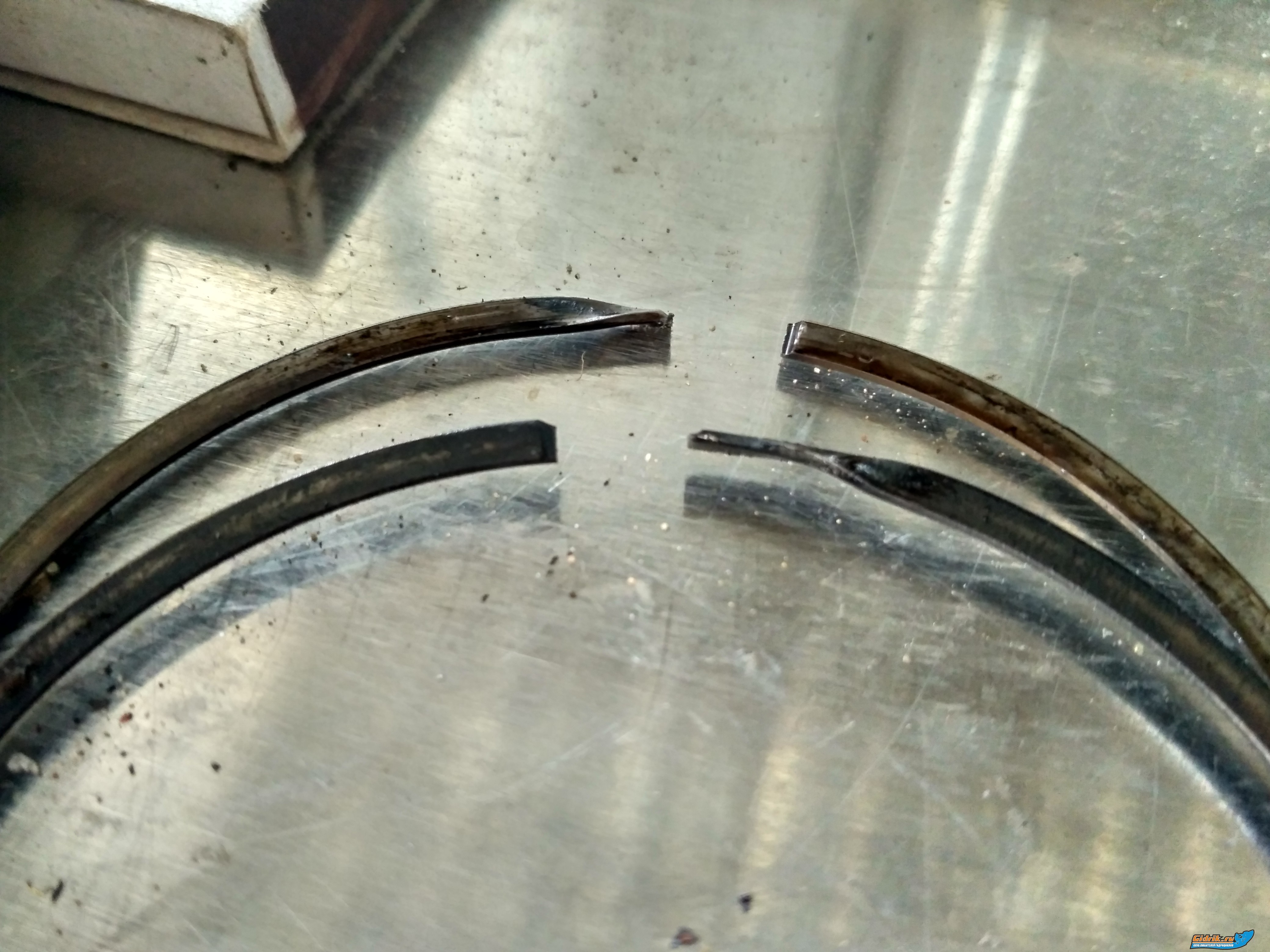

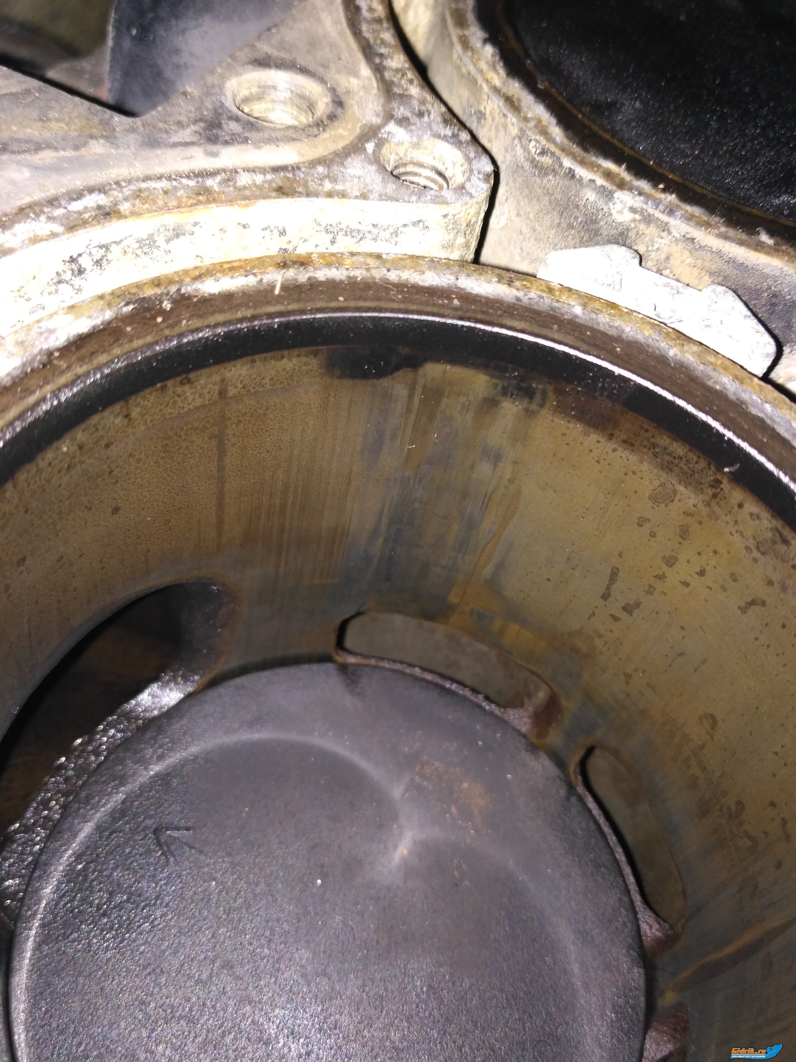

Привет уважаемые форумчане. Снял блок цилиндров на своем воднике, произвел замер зазоров цилиндр-поршень и пришел в небольшой ужас. С учетом неравномерного износа данного узла присутствует конусность и элипсность поршней и цилиндров. В среднем зазор составляет 0.25-0.40мм. Мне думается, что такие зазоры недопустимы в эксплуатации. Надо капиталить двигло. Теперь вопрос в том: являются ли эти зазоры причиной перегрева двигателя? Компрессия оба цилиндра 8 очей. Присутствуют задиры на поршнях и цилиндрах. Причем грелся тот у которого задиров поменьше, но зазор больше.

В упаковке с поршнями должен быть вкладыш с рекомендацией тепловых зазоров от каждого производителя поршней для токорей))
