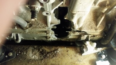

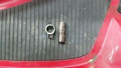

20171107_164227.jpg [ 3.85 МБ | 10287 просмотров ]
20171107_164132.jpg [ 3.56 МБ | 10287 просмотров ]
20171107_164146.jpg [ 3.59 МБ | 10287 просмотров ]
Человек - кузнец своего счастья!
СообщениеДобавлено: 07 ноя 2017, 21:10
Natsyk писал(а):
Снял нагнетатель, и под ним печалька и открылась :cry: .
Тот самый третий цилиндр.
Предполагаю, сначала раскалилась свеча, а затем возникло калильное зажигание в третьем цилиндре и как следствие разрушение поршня, затем шатуна.
Но первопричина пока не ясна.
судя по внешнему вида пальца(может на фото так видится),я бы наоборот предположил...оборвало сперва шатун,потом все остальное.в любом случае попадос серьезный.блока нет...итд.

СообщениеДобавлено: 08 ноя 2017, 01:45
Сообщения: 312
Seadoo GTX 215 s/c
Kawasaki ultra 250x
Поблагодарили: 13 раз
В живых не остался никто, поршень на 250 имеет не маленькую камеру сгорания и просто достать до свечи врятли мог , возможно трещина в головке ,пошла вода пар , оплавила свечу, (есть плазморез на воде работающий) потом гидроудар, за ним обрыв шатуна и кулак дружбы,

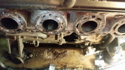

Добавлю ещё несколько фоток с целью оправдания заголовка темы :) .
Понятно, что восстанавливать нечего.
Решать не мне, вероятней всего хозяева решат раздербанить на запчасти.
Думаю продажа органов все равно окупит потраченные на него 500$.
