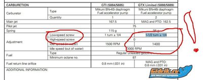

Ответ на картинке:
gsx.jpg [ 102.96 КБ | 8038 просмотров ]

ttommik писал(а):
1:50 нормально.
Дай ссылку на свой мануал и мы посмотрим что и как
http://seadoomanuals.net/manuals/1999-s ... manual.php
Ответ на картинке:
Ребят подниму старую темку.На фото из мануала видно что винт высоких оборотов 0.Это что значит?Закручен должен быть до упора?Я катал с настройками 1,5 на 1,5.Зависит ли положение винта Н после расточки цилиндров на следующий ремонт?

СообщениеДобавлено: 16 янв 2018, 20:07
привет.
да, закручен до упора, но после ремонтов с расточкой нужно отпускать винты.

Интересен этот вопрос,так как соберу мотор весной на новых запчастях,поршневая в номинале.Хотелось бы услышать мнение тех кто катал с такими настройками.Сам урезал винты Н до 0,5 при расточеном цилиндре 0,75.Разницы в поведении мопеда и цвете свечей в отличии от 1,5 не увидел.Пару часиков покатал и вернул 1,5 очково как то было.И еще вопросик,купил новые ремкомплекты на карбы,все поменяю,нужно ли потом будет хитро мерять открытие пружин?Или все заменить, проверить чтобы все было визуально одинаково и все?
