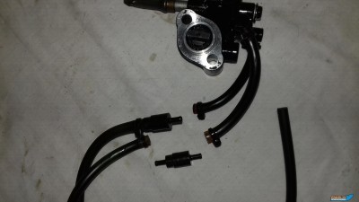

",на шлангах по бочонку это что клапана?"ниппеля это,что забыл?? :D
Агааа, нипеляяя так то в баллоны,- что забыл??Я повкручивал уже :lol: )),
А тут не знал да ещо и забыл), науя они если дуются туда, сюда??
Да, с маслососом всё гуд,-ураааа заработало :Yahoo!: -ПРОБКА
20180210_164724.jpg [ 1.06 МБ | 8173 просмотра ]

с бачка масла основной фильтр стоит?
СообщениеДобавлено: 11 фев 2018, 03:58
Клапан
6R3-13183-10-00,Клапан
6R3-13183-10-00 одинаковые по ходу...Толик это клапана,а что это значит сам понимаешь.чтоб масло не уходило и прокачивать не нужно было..в одну сторону должны дуться в обратку -нет.

Толик у меня остался от 800ки насос с тросиком и шлангами, полностью исправный.если нужен отдам
СообщениеДобавлено: 11 фев 2018, 09:08
сПс Юра! У меня безтросовой). Да и хз. как посыли ходят между нашими родственными странами Попробую карбовой очисткой замочить, не поможкт на рынке с 2т мототехники что тото подберу)).
Мужики остался вопрос очерёдности впрыска в карбы? Капает поочерёдно но капля не за 1такт падает!) Пофиг как ставить?

Капля капает за несколько тактов,поочередно в каждый котел.

Привет Толян! Значит пофиг как ставить. СПС.
СообщениеДобавлено: 11 фев 2018, 20:58
Главное чтоб производительность этого насоса была минимум 1к50.если неправильное последствия печаль(да ты и сам знаешь

приветствую ВСЕХ!есть еще один минус ...не прое...ть масло в бачке,то же непривычно по началу будет. :)
СообщениеДобавлено: 11 фев 2018, 21:37
Юр, заводские параметры не измениш на не регулируемым насосе если в баке масло а не воздух) -
как выше намекнули :roll:
Там же риски есть,совмещаешь льет по заводу,хошь тросик подтяни,будет больше давать

Да нет у меня ТРОСА , от оборотов зависит))- автомат :D

Ну я по своему сужу.Кстати масло потребляет с автомиксом экономичнее.Как раз из за этой регулировки от оборотов

мож ну его этот насос?)))

Я вот тоже думаю, а нафиг назад мострячить насос? Я уже у себя и бачок продал )) насоса 2 сезон нет, мотор вскрывал, все збс, 1 к 40 лью и ок )
